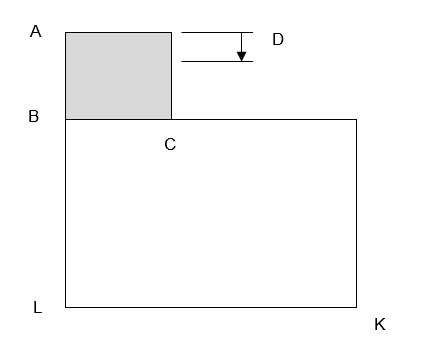

测试编号:VNL09 求出具有完全塑性和各向同性的大型块体硬化材料在冲头施压时的反作用力。
定义
将 2D 平面应变冲头压在较大的有限尺寸块体上。假定冲头为刚性,假定冲头与块体之间的接触条件为无摩擦滑动(直线 BC)。对冲头施加垂直向下位移 D(图 1)。沿直线 ABL 假定对称条件,沿直线 LK 施加滑动条件。图 1.
尺寸:AB = 40 mm, BC = 80 mm, BL = 160 mm, LK = 200 mm
